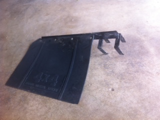

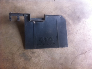

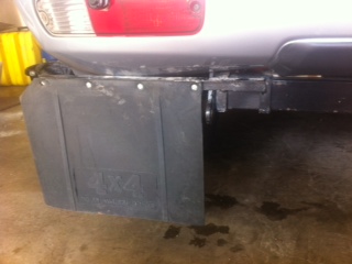

Herewith some photos of my stone guards/mud flaps.
photo 4.JPG (28.56 KiB) Viewed 1538 times
photo 3.JPG (30.46 KiB) Viewed 1538 times
photo 1.JPG (28.05 KiB) Viewed 1538 times
Willie from Jo'burg

Thanks Bigwill, dit lyk goed.
Hou baie van die idee van die 4x4 mud flaps, dit lyk beter as 'n conveyer belt.
Re: Stone Guards
Ja hierdie is baie effektief. Ek hulle n paar jaar gelede by Midas raak geloop. Het toe net die rame en die klampe self gemaak. Soos jy kan sien moet die regterkant uit gesny word vir die uitlaat pyp.
