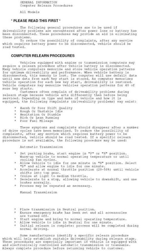

Bennie,
I dug this out of my archives.
Maybe give it a shot?

4ePajero wrote:
This might help.
Gerhard
Eish ek het 'n hele tube van daai vasline in the die tank gegooi en die idling is nog nie gladder nie en nou het sy so nasty rokery ook ontwikkel lyk amper soos 'n diesel, is did hoekom julle waens so rook?
