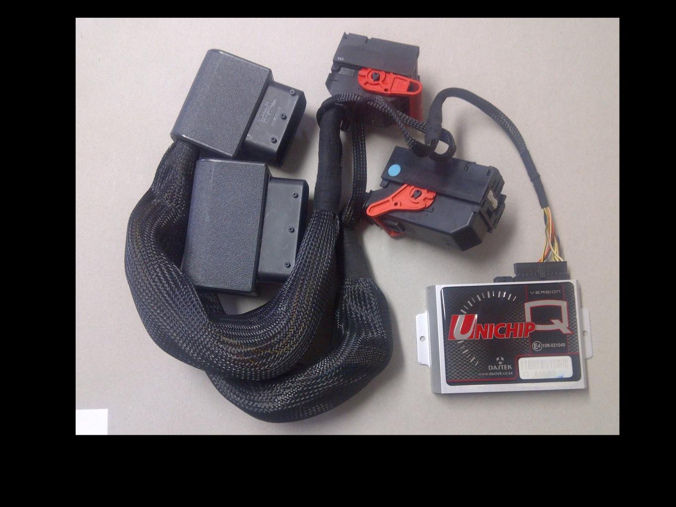

Ek het 'n Gen4 3.2 Di-D met 70 000km op die clock, toe ek die voertuig gekoop het het hy 'n Dastek Unichip in gehad en ek moet herken die krag was baie lekker en dit was vir my asof die voertuig met so 1 km op 'n liter ligter was op brandstof.
Maar wat my bekomerd maak is ek het al stories gehoor, ook by ons local shop wat diesel pompe doen dat die chip glad nie goed is vir jou engine nie. Soos wat ek verstaan is die pistons geneig om hair cracks te kry wat dan veroorsaak dat jy een of ander tyd 'n gat in die piston kan brand, hoe vêr dit waar is weet ek nie.
Wat ek wel ondervind het was dat nadat ek my Paj gestart het en weg trek was daar 'n baie geringe flat spot op die engine met die eerste weg trek, daarna was alles weer normaal tot dat jy hom weer af gesit het en weer gestart het. Die flat spot was baie gering en vorentoe het jy dit amper nie op gelet nie want dit was amper soos 'n gear shift maar in reverse het jy dit duidelik gevoel.
Ek het die chip toe laat uit haal, volgens die local dyno shop plug hy net uit en dan is die voertuig weer terug op std, dit is ook wat hy gedoen het. Die flatspot is ook volgens hom nie normaal nie en hy skryf dit toe aan swak programering van die ouens wat die chip in gesit het.
So nou is die chip uit en die flatspot weg maar ek sal nie omgee om weer daai krag te gehad het nie, dit was darem lekker veral as jy 'n lang ry voetuie moet verby gaan.
So nou is my vraag, is dit gesond vir jou engine om 'n chip te hê of nie, ek het ook al op gelet dat voertuie met 'n chip geneig is om bietjie swart te rook wat vir my sê over fueling wat wel hair cracks kan veroorsaak op die pistons maar tog lyk dit vir my asof die brandstof verbruik ietwat beter is wat weer vir my sê daar is nie overfueling nie.

4ePajero, dit is hoe ek dit ook het alhoewel somige mense claim dat die chip gee net die regte hoeveelheid diesel op die regte tyd maak dit nie vir my sin nie. As die fuel air mixture reg was hoekom is 'n engine wat ge chip geneig om meer swart te rook as 'n std engine, dit is mos juis te veel onbrande diesel wat die swart rook veroorsaak.
Dus steek daar iets in die hair cracks op die piston wat laater kan veroorsaak dat die piston 'n gat in brand, of is ek verkeerd as ek so dink.
Die heel nuutste Gen 4 Paj skop dieselfde Kw uit as wat die vorige Gen 4 uitskop met 'n chip, hoe sou Mistsu dit gedoen het. Is daar iets anders op die engine of het hulle ook maar met die mapping gespeel.
Ek is heel dom met die tipe van goed en is nie presies seker hoe dit werk nie.

Last night, I collect my pajero from Henk after he fixed a few things on the pajero. "Die pajero trek lekker, het jy n chip in?" Hmmmmm, I'm not sure, I don't think so. So we open the side panel, there it is..Dastek chip.
Now, I want to unplug the chip and see if it makes any difference in my fuel consumption. From what I understand, it's just a piggyback system, so unplug and all goes back to normal.
Has anybody ever removed a chip and had issues afterwords?
Is it safe to just unplug the chip and return to normal?
